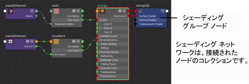

シェーディング ネットワークとは、カラーやテクスチャが(通常はライトと共に)どのようにサーフェス(マテリアル)の最終的な外観を作り上げているかを定義する、接続されたレンダリング ノードの集まりです。シェーディング ネットワークは、通常、シェーディング グループ ノードに接続された任意の数のレンダリング ノードで構成されます(レンダー ノードの詳細については、レンダー ノードを参照してください)。
シェーディング ネットワークの構築では、大部分の時間がノード アトリビュートの相互接続や、サーフェスの外観と位置を表すノード アトリビュートの調整に費やされます。

シェーディング ネットワークは、ネットワークの左側からデータが送られ、右端のノードで最終的なシェーディング結果が作成されるデータ フロー ネットワークとして設計されています。一番右側のノード(既定では可視とならない場合もあります。非表示の場合は、ハイパーシェード(Hypershade)の入力と出力接続(Input Connections and Output Connections)ボタンをクリックします)が、そのネットワークのシェーディング グループ(Shading Group)です。
