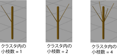

個々の小枝は、大枝またはチューブ上の特定の位置を中心とする放射状のクラスタ内に作成されます。このアトリビュートでは、各クラスタ内の小枝の数を指定します。

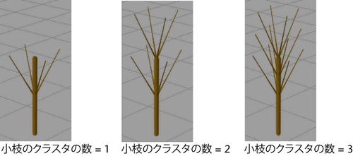

小枝の開始点(Twig Start)で指定される位置と大枝またはチューブの末端との間に作成される、放射状の小枝のクラスタ数を指定します。

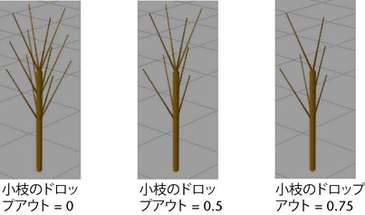

より自然な外観を実現するために、ランダムに剪定される小枝の比率を指定します。小枝のドロップアウト(Twig Dropout)が 0 である場合は、クラスタ内の小枝数で指定された数の小枝が各クラスタ内でそのまま作成されます。小枝のドロップアウト(Twig Dropout)が 1 である場合は、すべての小枝が剪定されます。

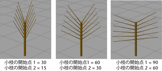

これらのアトリビュートでは、小枝クラスタと元の大枝がなす角度の範囲を設定します。作成された最初の(付け根に最も近い)小枝クラスタは小枝の角度 1 (Twig Angle 1)を使用し、作成された最後の(先端部に最も近い)小枝クラスタは小枝の角度 2 (Twig Angle 2)を使用します。小枝クラスタの角度は、これら 2 つのクラスタの間でリニアに変化します。

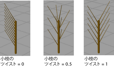

元の大枝の回りで小枝クラスタをどの程度ねじるかを指定します。0 を指定すると、すべての小枝クラスタが大枝に沿って直線上に並びます。正または負の値を指定すると、元の大枝の上で回転した(ねじれた)位置に後続の小枝クラスタが配置されます。

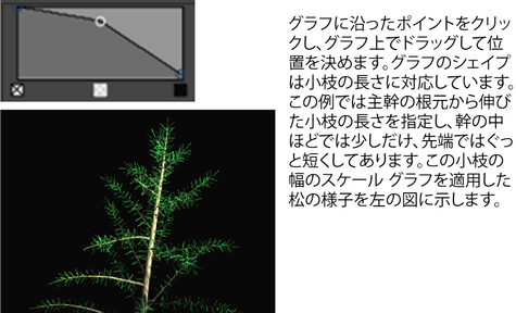

小枝の基本の長さは小枝の長さ(Twig Length)アトリビュートで定義されます。しかし、樹冠近くの小枝を根元寄りの小枝よりも短くするケースもあるでしょう。小枝の幅のスケール(Twig Length Scale) アトリビュートを使って小枝の長さ(Twig Length)をスケールすることができます。このアトリビュートを 1.0 に設定すると、小枝の長さはアトリビュート「小枝の長さ」と同じ値になり、0.5 をセットすると小枝の長さの半分の値になります。グラフの水平の次元は、小枝が分岐しているチューブの根元から先端までの位置に対応しています。
