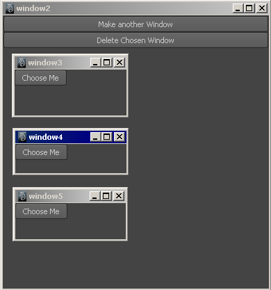

この例では MEL により、子ウィンドウを作成するために使用できるウィンドウが作成されます。グローバル変数 $chosenOne は、ユーザにより選択された子ウィンドウを追跡します。新しく作成される子ウィンドウそれぞれには、chooseMe ボタンがあります。このボタンをクリックすると、そのウィンドウは $chosenOne として設定されます。メインの親ウィンドウで Delete Chosen Window をクリックすると、$chosenOne が削除されます。
下の図では、window4 が $chosenOne で、Delete Chosen Window をクリックしたときに削除されます。
コードは次のようになります。
