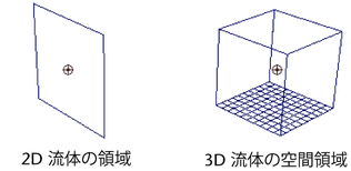

流体コンテナの中心に流体エミッタが作成され、コンテナにペアレント化されます。
