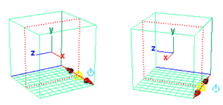

マニピュレータの表示ツール(Show Manipulator Tool) (既定のホットキーは t キー)または流体ペイント ツール(Paint Fluids Tool)を使用すると、3D 流体コンテナのサブボリュームを表示できます。

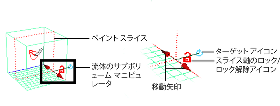

3D コンテナと上記のいずれかのツールを選択すると、流体コンテナの原点にペイント スライスが表示されます。このスライスは、エッジが点線でコーナーの 1 つに流体のサブボリューム マニピュレータがあるプレーンによって表されます。

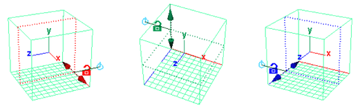

スライスの軸は、見る位置との関係で変わります。タンブルすると、表示しているスライスの軸が変わります。マニピュレータのカラーは、ビュー軸(View axis)や原点軸(Origin axis)の軸のカラーと一致しています。タンブルして軸を変更するのは、流体が別の角度からどのように見えるかを確認する良い方法です。
スライス軸のロック/ロック解除アイコンをクリックすると、軸がロックされ、タンブルしてもスライスが別の軸に切り替わらなくなります。既定では、スライス軸はロック解除されています。
表示およびペイントするスライスの厚みを制御するには、スライスのコーナーに表示されるマニピュレータを使用します。

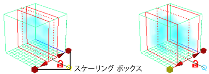

ターゲット アイコンを 1回クリックすると、スケーリング モードに切り替わり、サブボリュームの幅を大きくできるようになります。
マニピュレータの移動矢印の両端にはスケーリング ボックスが表示されます。このスケーリング ボックスをドラッグして、サブボリュームの幅を大きくしたり小さくしたりします。このモードでは、サブボリューム内の値だけが表示されます。
ペイントを行う場合、このサブボリューム内のスライスだけがペイント ストロークの影響を受けます。サブボリューム全体をペイントするには、ブラシのスタンプ深度(3D) (Stamp Depth (3D))設定を大きくする必要があります。
