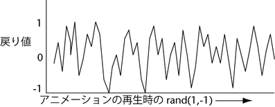

アニメーションの再生中に rand (-1,1)を反復的に実行した場合、返される値とアニメーション時間の関係は次のようになります。
