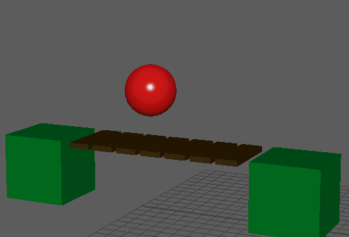

分離可能(Breakable)
十分な入力フォースで衝撃を受けたときにコンストレイントが分離されるようにするには、
分離可能(Breakable)
をオンにします。たとえばこのアニメーションでは、球が落ちたときにはブリッジのコンストレイントを分離させるための十分なフォースがありません。しかし、球を高い位置から落としたときには、ブリッジを壊すのに必要な強いフォースが生成されます。
ブリッジのヒンジの
分離可能(Breakable)
アトリビュートをオフにすると、どのようなフォースが加えられてもブリッジは壊れません。
