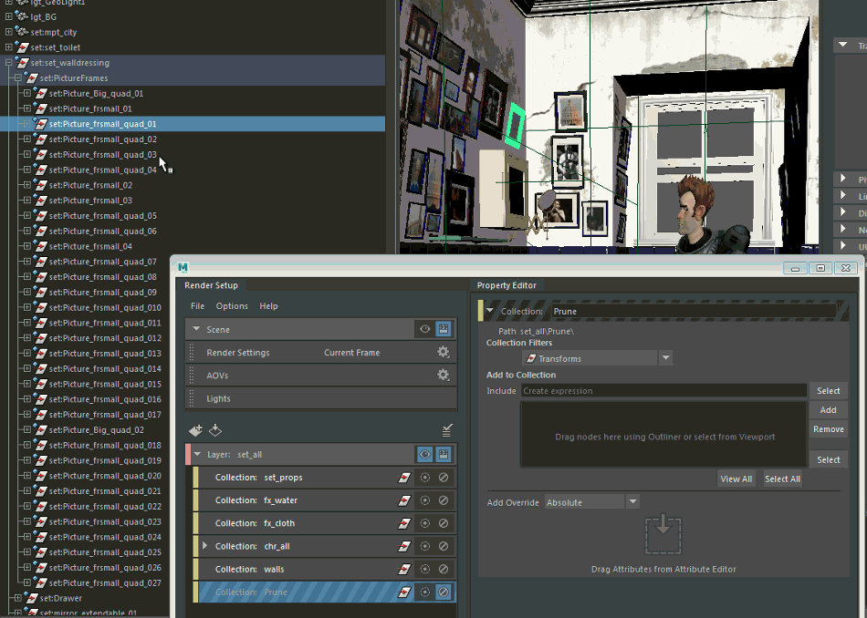

  3. 削減するメンバー ノードを選択し、プロパティ エディタ(Property Editor)で追加(Add)をクリックします。
この例では、選択された 6 個のフレームが、削減コレクションに追加されると、レイヤで非表示となることを示しています。
