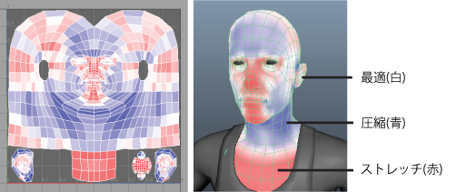

歪曲シェーダを使用すると、伸張または圧縮されている UV を簡単に特定することができます。歪曲エラーはカラー フィードバックにより視覚化されます。赤いフェースは伸張を表し、青いフェースは圧縮を表し、白いフェースは UV が最適であることを表します。
UV の歪みを特定するには

歪曲シェーダが UV メッシュに適用され、
UV エディタ(UV Editor)に表示されます。
注: 歪曲シェーダがメッシュ上に表示されない場合は、レンダラ(Renderer)パネル メニューでビューポート 2.0(Viewport 2.0)が選択されていることを確認してください。
歪んでいる領域が UV 空間内のテクスチャ領域を基準にしてシェーディングされます。
注: 歪曲シェーダは、メッシュのオリジナルのマテリアル、シェーダ、またはテクスチャの割り当てには影響しません。
