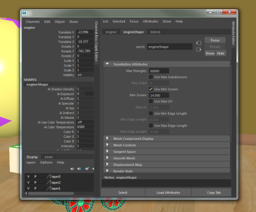

複数のパネルを移動可能な単一のフローティング ウィンドウにドッキングできます。
これは、2 番目のモニタでエディタを設定する場合に特に便利です。たとえば、アトリビュート エディタ(Attribute Editor)とチャネル ボックス(Channel Box)をドッキングし、それらを別のモニタに保持してビュー パネルの作業スペースを最大化できます。
別のパネルをフローティング ウィンドウ内のパネルのエッジ上にドラッグします。
タブ デッキがない場合にこれを作成するには、青い三角形が表示されるまでパネルをターゲット ウィンドウ内のパネルの左上隅にドラッグしてから、マウス ボタンを離します。
