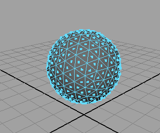

風船をモデリングするには、20 面体を作成します。このほうが、ポリゴン球よりもリアルな動きが得られます。
風船をモデリングするには
  1. ポリゴン(Polygons)メニュー セットで、作成 > ポリゴン プリミティブ > 正多面体(Create > Polygon Primitives > Platonic Solids) > を選択します。
    ポリゴン正多面体オプション(Polygon Platonic Solid Options)ウィンドウが表示されます。
  2. プラトン タイプ(Platonic type)20 面体(Icosahedron)に設定し、作成(Create)をクリックします。
  3. メッシュ > スムーズ(Mesh > Smooth)を選択します。
  4. アトリビュート エディタ(Attribute Editor)で、polySmoothface1 タブを選択します。
  5. 方法(Method)リニア(Linear)に設定します。
  6. リニア ポリゴンのスムーズ ヒストリ(Linear Poly Smooth History)セクションで、アトリビュートを次のように調整します。
    • 分割レベル(Division Levels): 1
    • フェースごとの分割数(Divisions per Face): 3
    • 押し込みの強さ(Push Strength): 0.8
    • 丸み(Roundness): 2

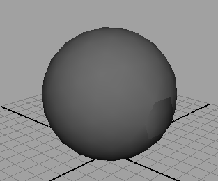

この例では、風船のモデルは球面のままです。オプションでモデルのシェイプを変更して、より風船らしいシェイプにすることもできます。
  1. 風船を選択してから、移動ツール(Move Tool)を選択します。
  2. 風船を地表プレーンの上に移動します(正 Y 方向)。
  3. すべてをスムーズ シェード(Smooth Shade All)モード(ホットキー: 5)を選択します。
  4. クリックし、表示されるマーキング メニューでフェース(Face)を選択します。
    風船が、フェース セレクション モードで表示されます。

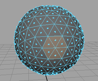

  5. 風船の片側で、六角形を構成する 6 つの隣り合ったフェースを選択します。
  6. キーを押します。
    選択したフェースが削除されます。

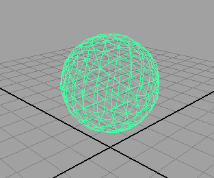

風船モデルを nCloth にする
  1. FX メニュー セットで風船を選択し、nCloth > nCloth の作成(nCloth > Create nCloth)を選択します。
    選択したポリゴン風船が nCloth オブジェクトになります。

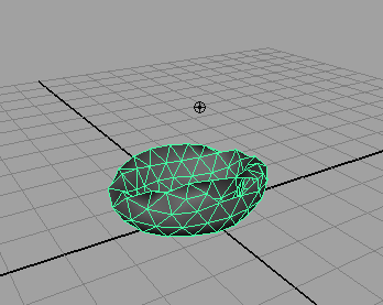

  10. シミュレーションを再生します。
    しぼんだ風船が床に落下します。
風船の初期状態を設定するには
  1. 再生範囲の先頭に進みます。
  2. 風船を選択し、フィールド/ソルバ > 初期状態 > 初期状態のリラックス(Fields/Solvers > Initial State > Relax Initial State) > を選択します。
    初期状態のリラックス オプション(Relax Initial State Options)ウィンドウが表示されます。
  3. 編集 > 設定のリセット(Edit > Reset Settings)を選択します。
  4. ステップ(Steps)を 200 に設定し、初期状態のリラックス(Relax Initial State)をクリックします。
    Maya はシーンをフレーム 200 まで自動的に再生し、風船シミュレーションをディスクに保存します。
  5. nCloth > レスト シェイプ > レストを開始シェイプに設定(nCloth > Rest Shape > Set Rest to Start Shape)を選択します。
    風船のシミュレーションが、しぼんだ状態から始まります。

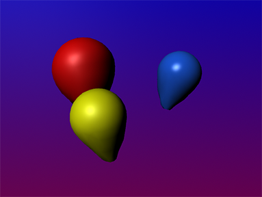

風船をふくらませたりしぼませたりする
風船がしぼんだ状態から始まるようになったので、風船をアニメートしてふくらませてからしぼませることができます。

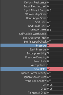

風船をふくらませるには
  1. 再生範囲の先頭に進みます。
  2. nCloth による風船を選択します。
  3. チャネル ボックス(Channel Box)を開き、入力(Inputs)nClothShape1 を選択します。
  4. 圧力(Pressure)を選択し、 キーを押しながら穴をふさぐ(Seal Holes)をクリックして、これを選択項目に含めます。クリックして、表示される状況に応じたメニューから選択項目のキー設定(Key Selected)を選択します。
    正しくキーを設定したかどうか確認できるよう、フィールドのカラーが変更されます。
  5. シミュレーションの 200 フレーム目に移動します。
  6. 圧力(Pressure)を 10 に設定します。
  7. 圧力(Pressure)を選択します。
  8. クリックして、表示される状況に応じたメニューから選択項目のキー設定(Key Selected)を選択します。
  9. アニメーションを再生します。
    風船は最初、非常に速くふくらみ、その後フレーム 200 までゆっくりとふくらみます。
