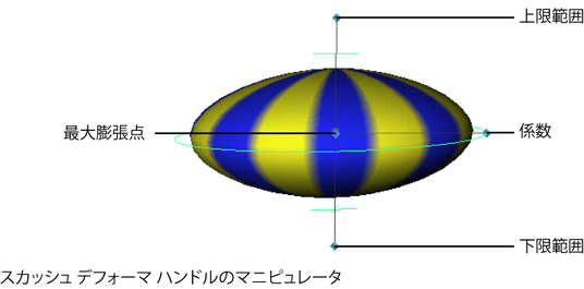

ハンドル マニピュレータを使用してスカッシュ デフォーマを編集するには
スカッシュ デフォーマ ハンドル上のマニピュレータで、アトリビュートを編集することができます。
ハンドルを移動、回転、スケールしてスカッシュ デフォーマを編集するには
デフォーマ ハンドルのローカル軸(ディスプレイ > トランスフォーム ディスプレイ > ローカル回転軸(Display > Transform Display > Local Rotation Axes))、回転ピボットとスケール ピボット(ディスプレイ > トランスフォーム ディスプレイ > 回転ピボット(Display > Transform Display > Rotate Pivots)またはスケール ピボット(Scale Pivots))、セレクション ハンドル(ディスプレイ > トランスフォーム ディスプレイ > セレクション ハンドル(Display > Transform Display > Selection Handles))を使用してください。
膨張率(Expand)、開始点の平滑性(Start Smoothness)、終点の平滑性(End Smoothness)はチャネル ボックス(Channel Box)で調整します。
