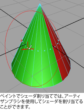

アーティザン(Artisan)ブラシを使用して、ポリゴン サーフェスのフェースにシェーダを割り当てるには
  1. ビューポートで、マテリアルを割り当てるオブジェクトを選択します。
  2. ハイパーシェード(Hypershade)でマテリアル スウォッチを右クリックし、マーキング メニューからペイントでシェーダ割り当て(Paint Assign Shader)を選択します。
  3. 注: アウトライナ(Outliner)ペイントでシェーダ割り当て(Paint Assign Shader)を選択することもできます。表示 > 割り当てられたマテリアル(Display > Assigned Materials)が有効になっていて、各オブジェクトに割り当てられたシェーダが表示されることを確認します。マテリアルを右クリックし、マーキング メニューからペイントでシェーダ割り当て(Paint Assign Shader)を選択します。
  4. シーン ビューに、アーティザン(Artisan)ブラシが表示されます。シェーダを割り当てたいフェース上に、ブラシをドラッグします。
    ヒント:
    アーティザン(Artisan)ブラシがフェースではなく頂点を選択する場合は、サーフェスを右クリックし、フェース(Face)を選択してフェース(Face)モードに切り換えます。
