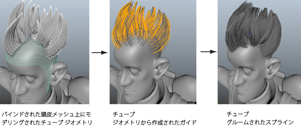

チューブ状のポリゴン メッシュを使用して、既定のスプライン ヘア グルームの形状を定義します。XGen は、モデリングされたチューブ オブジェクトの形状からガイドを生成します。
その後で、グルームの既定のスプラインをプレビューし、次に、チューブ オブジェクトを非表示にすることができます。ポリゴン チューブ オブジェクトを使用するには、チューブの両端が閉じていて、内部の境界エッジがないことを確認します。

シーン内にチューブ ジオメトリによって生成されたガイドが表示されます。スプラインを確認するには、ディスクリプションをプレビューします。
また、XGen はチューブの足跡(チューブから生成されたガイド)に基づいて領域マップを作成します。
