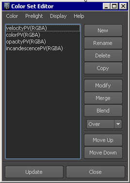

カラー セット エディタ(Color Set Editor)が表示され、nParticle オブジェクトから生成した頂点単位のデータが表示されます。
nParticle オブジェクトのパーテイクル単位の白熱光(Incandescence)ランプから取得した頂点単位のデータを使用してnParticle 出力メッシュにカラーを適用する場合は、incandescencePV (RGBA)を選択します。
nParticle オブジェクトの頂点単位のデータがカラー セット エディタ(Color Set Editor)に表示されない場合は、更新(Update)をクリックします。

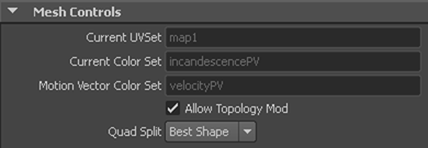

nParticle 出力メッシュに、選択したカラー セットで定義したカラーが表示されます。メッシュ コントロール(Mesh Control)セクションで、現在のカラー セット(Current Color Set)アトリビュートを選択した頂点単位のデータ セットに設定する必要があります。
