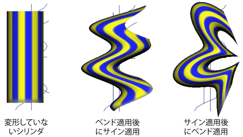

デフォメーション エフェクトはデフォーマがオブジェクトを変形する順序によって左右されるため、多種多様なエフェクトを作成することができます。たとえば、ベンド デフォーマを適用してからサイン デフォーマを適用した場合と、サイン デフォーマを適用してからベンド デフォーマを適用した場合とでは変形結果が異なります。
