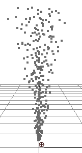

エミッタがパーティクルを上に向かって放出する、150 フレームから成るアニメーションがあるとします。以下の手順では、現在のタイム(Current Time)にキーを設定してパーティクルの速度を制御する方法を説明します。

アニメーションの最初(フレーム 0)では、放出されたパーティクルの現在のタイム(Current Time)がシーン時間とシンクロ化されます。どちらの値も 0 です。
フレーム 50 では、現在のタイム(Current Time)は、シーン時間の倍の 100 に設定されています。フレーム 0 からフレーム 50 までは、放出されたパーティクルのアクションの時間は、シーン時間の倍になります。したがって放出されたパーティクルは、現在のタイム(Current Time)を操作しない場合に比べて 2 倍のスピードで動きます。
フレーム 100 で、現在のタイム(Current Time)は 110 にキー設定されます。これにより、フレーム 50 から 100 まで、シーン時間に関連する放出パーティクルの時間の経過が遅くなります。放出されたパーティクルは、現在のタイム(Current Time)を操作しないときよりも遅いスピードで動きます。
フレーム 150 では、現在のタイム(Current Time)は 200 に設定されているので、放出されたパーティクルの時間の進み方が再び速くなります。パーティクルは再び速く移動します。
