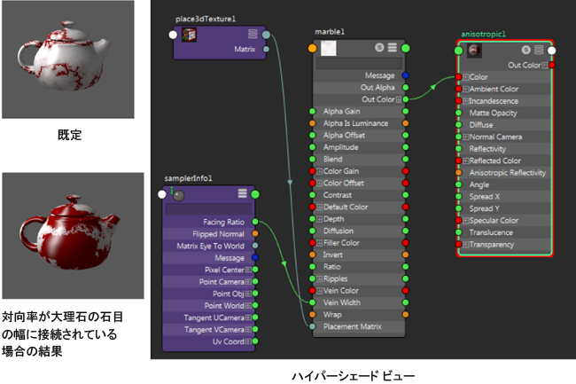

最初の例では、サンプラ情報(Sampler Info)の対向率(Facing Ratio)アトリビュートは大理石(Marble)テクスチャの木目の幅(Vein Width)に接続されています。

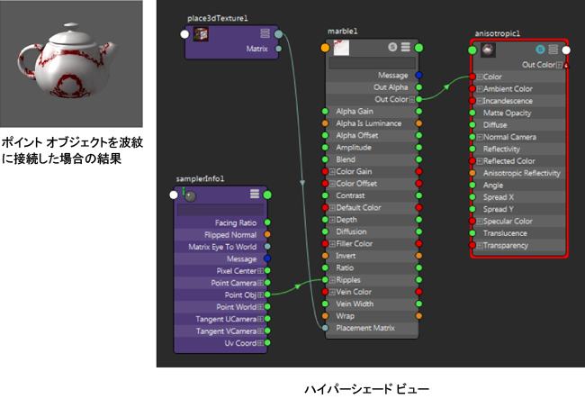

次の例では、サンプラ情報(Sampler Info)のポイント オブジェクト(Point Obj)アトリビュートは、大理石(Marble)テクスチャの波紋(Ripples)アトリビュートに接続されています。
