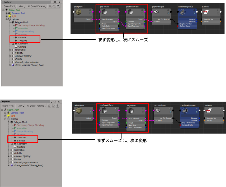

2 つの操作の順序を逆にする方法は複数あります。ソリューションは反転しようとしている操作によって異なり、これには以下が含まれる場合があります。
操作を反転する機能とともに、ノード エディタ(Node Editor)では、追加の利点も提供します。これにより、ノード ネットワークを作成するときにノード間のリレーションシップを視覚化することができます。さらに、オペレータ スタックが直線状のグラフであるとき、Maya では 1 つの出力を複数の入力に接続したり、下流ノードの出力を上流ノードの入力に接続するなど、より高度な操作が可能になります。
ノード エディタ(Node Editor)でノードを接続する方法の詳細については、「接続ラインをドラッグしてノードを接続する」を参照してください。
次の例は、Maya と Softimage の 2 つの操作、デフォームとスムーズの順序を反転する方法を比較します。
Softimage では、オペレータスタックを使用すると、ツイスト操作とスムーズ操作を逆にすることができます。
Maya では、polyTweak および polySmoothFace ノードを切断および再接続するのにノード エディタ(Node Editor)を使用します。
