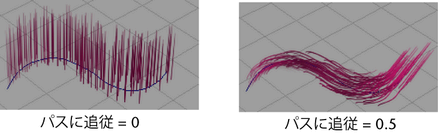

ストローク パス上のポイントと同じ方向にチューブを成長させようとするフォース(物理的な力)の大きさを設定します。0 を指定すると、チューブにフォースは加わりません。値を大きくしていくと、チューブが徐々にパスに追従するようになります。正の値を指定すると、ストローク パスと同じ方向に向かってチューブがパスに追従します(ストローク パスの方向にチューブを櫛でとかしたように)。負の値を指定すると、ストローク パスと反対の方向に向かってチューブがパスに追従します(ストローク パスと逆の方向にチューブを櫛でとかしたように)。

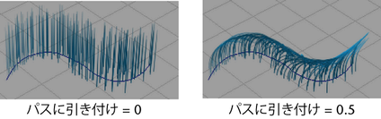

チューブの成長の各ステップにおいてチューブをストローク パスに引き付けるフォース(物理的な力)の大きさを設定します。0 を指定すると、チューブにフォースは加わりません。値を大きくしていくと、チューブが徐々にパスに引き付けられます。正の値を指定するとチューブがパスに引き付けられ、負の値を指定するとチューブがパスから遠ざけられます。

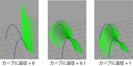

ストロークに関連するコントロール カーブに追従してチューブが動くように設定することができます。詳細については、コントロール カーブを使用してチューブの動作を変更するを参照してください。このカーブに追従(CurveFollow)アトリビュートでは、コントロール カーブと同じ方向にチューブを成長させようとするフォース(物理的な力)の大きさを設定します。正の値を指定するとチューブがパスに引き付けられ、負の値を指定するとチューブがパスから遠ざけられます。

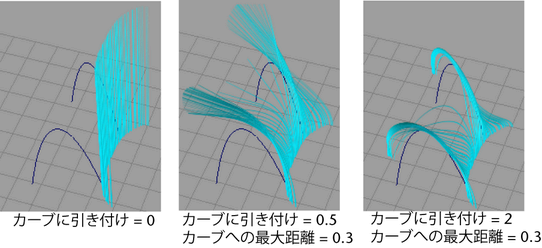

ストロークに関連するコントロール カーブに向かってチューブを引き付けることができます。詳細については、コントロール カーブを使用してチューブの動作を変更するを参照してください。このカーブに引き付け(Curve Attract)アトリビュートでは、チューブをコントロール カーブに引き付けるフォース(物理的な力)の大きさを設定します。正の値を指定するとチューブがカーブに引き付けられ、負の値を指定するとチューブがカーブから遠ざけられます。
この設定が意味を持つのは、カーブに引き付け(Curve Attract)またはカーブに追従(Curve Follow)が有効に設定されている場合に限られます。コントロール カーブからチューブに影響が及ぶ(フォースが適用される)限界範囲(カーブとチューブ間の最大距離)をワールド空間の単位で指定します。0 を指定すると、最大距離による制限がなくなります。

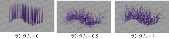

方向と強度がランダムなフォースの大きさを設定します(ランダムなフォースは各チューブのローカル空間内で適用されます)。0 を指定すると、フォースは適用されません。値を大きくするに従って、フォースが強くなります。藪や木の節を表現する場合は、このアトリビュートを使用するのが便利です。

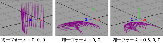

チューブに適用する基本の一方向フォースの大きさを x、y、z ワールド空間座標で定義します。0 を指定すると、その方向からのフォースは適用されません。

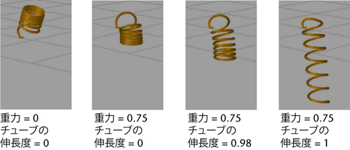

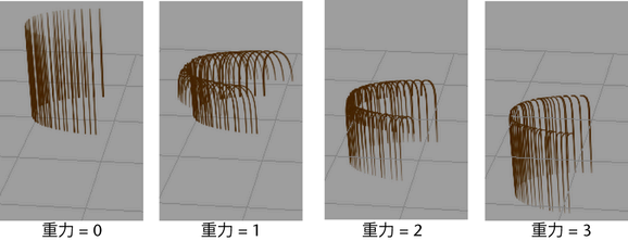

(アップ軸に対して)下向きのフォース(重力)の大きさを指定します。0 を指定すると、重力は適用されません。

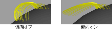

偏向(Deflection)をオンに設定すると、チューブが成長しているサーフェスやプレーンにチューブが潜るのを防ぐ偏向フォースが適用されます。たとえば、重力によって大枝が下方向に引かれるときに、枝が地面に潜るのを防ぐことができます。偏向フォースはチューブを押し上げる力であり、サーフェスまたはプレーンに近づくほど強くなります。
チューブに偏向(Deflection)フォースが適用される範囲を指定します。この範囲を指定できるのは、偏向オプションをオンに設定した場合に限られます。最小偏向(Deflection Min)は、チューブがサーフェスに触れる前に偏向フォースが無限大になるときの距離(サーフェスからの最短距離)です。最大偏向(Deflection Max)は、サーフェスに近づくチューブが最初に偏向フォースのインフルエンスを受けるときの距離(サーフェスからの最大距離)です。どちらの距離もワールド空間の単位で指定します。

フォースに反応してチューブのセグメントを引き伸ばす度合いを指定します。0 を指定すると、チューブは伸びません。1 を指定すると、フォースの値に応じて必要なだけチューブが伸びます。
