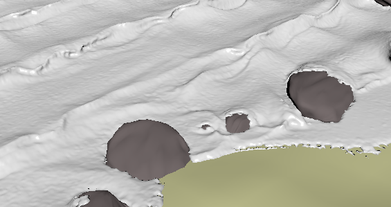

液体サーフェスを表示する
  1. 液体シェイプの表示(Display)アトリビュート グループで、ボクセル(Voxels)をオンにします。
  2. 必要に応じて、パーティクル(Particles)をオフにします。
  3. ボクセル表示(Voxel Display)アトリビュート グループで、診断カラー(Diagnostic Color)をオンにします。

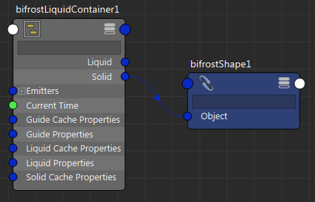

コライダまたはガイド サーフェスを表示する
  1. ノード エディタ(Node Editor)にメイン コンテナ ノードを表示します。
    ノード エディタ(Node Editor)の一般的な操作方法については、「ノード エディタ(Node Editor)を使用してノード ネットワークを作成する」を参照してください。
  2. グラフに bifrostShape ノードを追加します。
  3. コンテナのソリッド(Solid) (コライダの場合)またはガイド(Guide)出力をシェイプのオブジェクト(Object)入力に接続します。
  4. シェイプの表示(Display)アトリビュート グループで、ボクセル(Voxels)をオンにします。
  5. 必要に応じて、シェイプを任意のシェーダに割り当てます。
