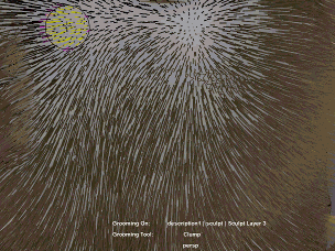

束ブラシ(Clump Brush)の設定
選択モード(Selection Mode)
選択したヘアに束エフェクトを適用するか、ヘア上でドラッグして適用するか選択できます。
ロック(Locked)
ヘアをクリックして、ブラシのエフェクトをブラシ半径内のヘアにロックします。任意の方向にドラッグすると、選択したヘアに束エフェクトが適用されます。
選択モード: ローカル
フローティング(Floating)
ヘア間でドラッグしたときに、ヘアに束エフェクトを適用します。これが既定の設定です。
選択モード(Selection Mode): 浮動(Floating)
束の強度(Clump Intensity)
束(Clump)ツールに固有の設定です。ヘアをたばねる方向に向かってブラシ半径内のヘアを引っ張る力の強さです。値を大きくすると、よりきつくまとめられたヘアの束が生成されます。束の強度(Clumping Intensity)減衰(Falloff)の影響を受けます。
長さの保持(Preserve Length)
オンにすると、ヘアの束エフェクトはヘアを圧縮または伸長しません。
束のスケール(Clump Scale)
ヘアの長さに沿ったさまざまなポイントで束エフェクトの強度を設定して、ヘア束のシェイプをコントロールできます。カーブのベースは束の中心を表し、カーブの左右のポイントはヘアの根元と毛先を表します。
既定のカーブを選択して編集するか、カスタム カーブを作成します。カーブの編集の詳細については、「ツールの減衰を調整する」を参照してください。
