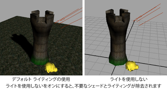

シーン ライティングが頂点カラーの表示に干渉するのを避けるため、をオンに設定します。
次の図は、プリライティングが適用されて下部付近の頂点カラーがグリーンになっているタワーでの違いを示しています。フォアグランドの岩にはプリライティングがないので、シェードとハイライトがすべて無くなっています。
