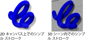

基本的に 2 種類のストローク、シンプル ストロークと成長シミュレート用ストロークがあります。
シンプル ストロークでは、ストロークのパスに沿ってペイントが直接適用されます。

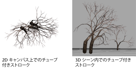

植物などのような有機的な成長をシミュレートするために、チューブ付きのストロークが用意されています。このタイプのストロークをペイントすると、ストローク パス上からチューブが芽を吹いて、植物のように成長していきます。チューブはストロークのパスに沿って成長/分割を繰り返し、明確な法則にもとづいて、1 ステップ毎に 1 セグメント増えていきます。

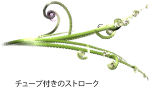

ここでチューブの成長の過程を詳しく説明します。チューブ付きのストロークをペイントすると、マウスまたはスタイラスからの入力に基づき、ストロークのパス上にポイントがサンプリングされます。ストロークをすばやくペイントすると、互いに遠く離れたポイントがサンプリングされます。ストロークをゆっくりペイントすると、互いに近接したポイントがサンプリングされます。ポイントがサンプリングされるときに、最後にサンプリングされたポイントと最新のポイント間のパス(セグメント)に沿って新しいチューブが植え付けられ、以前に植え付けられたチューブが 1 つのセグメント分だけ成長します。ストロークのペイントが終了すると、チューブは予め決められた寿命に相当する長さ(チューブのセグメント数により定義される)まで伸びるか、あるいはその時点の長さで成長を停止します。後者の場合、ストロークの終わり付近のチューブはストロークの始まり付近のチューブよりも不完全になります。
チューブは、ストロークのアトリビュートの設定により、さまざまなシェイプを作成できます。たとえば植物、髪の毛、炎や、水などです。
2D キャンバスではチューブのストロークを使用し、複雑なイメージを短時間で制作でき、3D 空間では空間内にチューブが成長していくように制作できます。

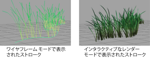

2D キャンバスでは、ストロークに対するペイント効果がすぐに確認できます。3D シーン内では、ストロークがワイヤフレームとして表示されます。このワイヤフレーム表示では処理速度が損なわれることなくストロークの外観が即時更新されますが、ポスト プロセスのレンダーを行う前にストロークの実際の外観を確認したい場合があります。そのような場合は、ペイント エフェクト(Paint Effects)パネル内でシーン ペインティング ビュー(scene painting view)と呼ばれるインタラクティブなレンダリング モードを使用することができます。
ペイント エフェクト(Paint Effects)のシーン ペインティング ビューはシーンのシーン ビューのスナップショットであり、ストロークをワイヤフレームとして表示するほか、ペイントすると同時にブラシ設定をストロークに適用し、ストロークをインタラクティブにレンダリングできるようになっています。
