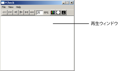

FCheck では 2 つのウィンドウが表示されます。FCheck 再生(FCheck Playback)ウィンドウはすべてのプラットフォームで表示され、開いたイメージやシーケンスが表示されます。ただし、プラットフォームによって再生(Playback)ウィンドウのメニュー項目が異なります。
FCheck を開くと、前の設定が呼び出されます。たとえば、60 FPS でアニメーション シーケンスを表示した場合、次に FCheck を使用するときの FPS は 60 に設定されています。
Windows と Mac OS X のメニュー項目の詳細については、FCheck ファイル(File)メニューを参照してください。

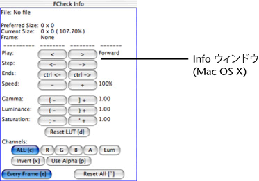

FCheck Info ウィンドウは、Mac OS X に固有のものです。これを使用してイメージやアニメーションを制御および変更します。
