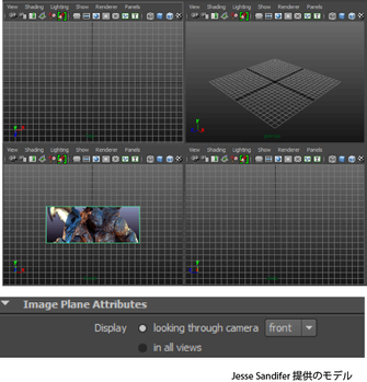

フリー イメージ プレーンをすべてのビューで表示するか、指定したカメラ越しのみで表示するかを選択することができます。表示 > カメラ越しの視点(Display > looking through camera)の横にあるドロップダウン リストを使用して、イメージ プレーンの表示に使用するカメラを選択することができます。
この機能はフリー イメージ プレーンにのみ使用できます。
このオプションの横にあるドロップダウン リストがアクティブになり、シーン内のすべてのカメラが一覧表示されます。
イメージ プレーンが選択したカメラ越しにのみ表示されます。
