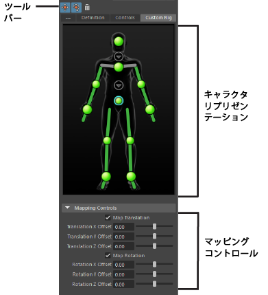

カスタムリグ(Custom Rig)タブを開くには
カスタム リグは通常、IK ハンドル、コンストレイント、およびその他のノードの組み合せによってドライブされます。 カスタム リグ(Custom Rig)タブには、カスタム リグをマッピングするビジュアル インタフェースや、他の HumanIK で定義されたキャラクタからデータを転送するリターゲット ツールがあります。
次の表は、カスタム リグ(Custom Rig)タブを使用するタスクの概要を簡単にまとめたものです。
