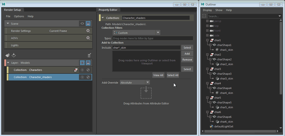

提供されているコレクションのフィルタ(Collection Filters)が汎用的すぎて目的に合わない場合、カスタム(Custom)フィルタを使用して選択した特定のノード タイプだけを含めると、コレクションをさらに合理化することができます。ドロップダウン メニューからカスタム(Custom)を選択して、プロパティ エディタ(Property Editor) コレクションのフィルタ(Collection Filters) タイプ(Type)アトリビュートにノード タイプを追加します。ノード タイプを追加するには、アウトライナ(Outliner )からノードを中マウス ボタンでプロパティ エディタ(Property Editor)にドラッグ & ドロップすると、そのノード タイプが自動的に認識されます。プラグイン ノード タイプが認識されます。
次の例では、char*_skin エクスプレッションが、コレクション内にすべてのキャラクタのスキン シェーダを含めるために使用されています。次に、中マウス ボタンで char1_skin をプロパティ エディタ(Property Editor) のタイプ(Type)アトリビュートにドラッグすると、blinn タイプが認識されます。同様に、中マウス ボタンで char2_skin をプロパティ エディタ(Property Editor)にドラッグすると、aiStandard タイプが認識されます。メンバーシップを確認するには、すべてを選択(Select All)をクリックします。
