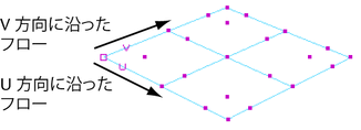

サーフェス フロー エフェクトの方向を指定します。このフロー方向は、サーフェスのローカル空間における U/V 座標系で指定します。正の U/V 座標値は前方向を意味し、負の U/V 座標値は後ろ方向を意味します。U または V が指す方向を確認するには、モデルを選択してコンポーネント モードに切り替えます(ただし、エフェクトを作成するときは、必ずコンポーネント モードから抜けてください)。

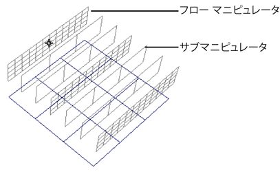

フロー マニピュレータの数を指定します。フロー マニピュレータを使用すると、サーフェス上の特定のフロー領域におけるパーティクルのスピードや、サーフェスからの距離などの各種設定を調整することができます。既定では、すべてのサーフェス フロー エフェクトに少なくとも 2 つのフロー マニピュレータ(フロー領域の最初と最後)が割り当てられます。サーフェスに沿って操作するフロー領域の数に応じて、3 つ以上のフロー マニピュレータを指定してください。ただし、フロー マニピュレータの数が多くなるほど、エフェクトの作成にかかる時間が長くなります。
フロー マニピュレータ間にあるサブマニピュレータの数を指定します。サブマニピュレータはパーティクルのフローを制御しますが、ユーザがサブマニピュレータ自体を操作することはできません。個々のサブマニピュレータは、サーフェスの湾曲に追従するように各フロー マニピュレータの間に自動配置されます。フローの方向に沿ったサーフェスの変化が大きいほど、より多くのサブマニピュレータが必要になります。ただし、サブマニピュレータの数が多くなるほど、エフェクトの作成にかかる時間が長くなります。

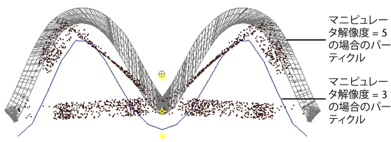

フロー マニピュレータでパーティクルを操作するときに使用する解析ポイントの数を指定します。マニピュレータに沿ったサーフェスの変化が大きいほど、より多くの解析ポイントが必要になります。
次に、マニピュレータ解像度(Manipulator Resolution)の値が異なる 2 つのサーフェス フロー エフェクトが適用されたサーフェスの前面(Front)ビューを示します。解析ポイントが 5 個の場合は上部にパーティクルが作成され、3 個の場合は下部にパーティクルが作成されています。
