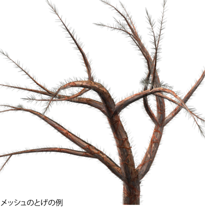

メッシュ(Mesh)ブラシ タイプ(Brush Type)を使用しているときに、作成した三角形のサーフェスに無数のとげを植え付けることができます。細線(ThinLine)ブラシ タイプ(Brush Type)に関連するレンダリング手法を用いて描画し、すばやくレンダーします。とげは単一セグメントのチューブであり、ストロークのワイヤフレーム表示には現れません。とげを用いて、植物に刺や毛を植え付けたり、毛皮で覆われたチューブや不規則なシェイプのチューブを作成したりすることができます。
