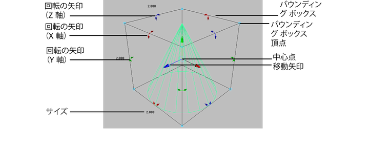

ユニバーサル マニピュレータ(Universal Manipulator)は、移動ツール(Move Tool)、回転ツール(Rotate Tool)、スケール ツール(Scale Tool)の機能を組み合わせたものです。また、この機能を使用して、シーン ビューで、直接、オブジェクトのスケールや回転を行うため、厳密に値を入力することができます。
ユニバーサル マニピュレータ(Universal Manipulator)を表示するには、オブジェクトの選択前または後に、次の操作のいずれかを実行します。
オブジェクトの周りにユニバーサル マニピュレータ(Universal Manipulator) インタフェースが表示されます。
回転の中心となる軸に応じて、回転矢印が色分けされています(x 軸は赤、y 軸は緑、z 軸は青です)。選択されている矢印は黄色になります。
ユニバーサル マニピュレータ(Universal Manipulator)は、頂点やフェースなどのコンポーネントでは使用できません。コンポーネントを操作するには、移動ツール(Move Tool)、回転ツール(Rotate Tool)、スケール ツール(Scale Tool)を使用してください。
