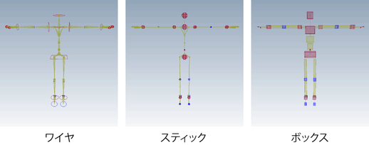

リグの外観(Rig Look)
作業するコントロール リグのエフェクタのスタイルを選択します。
