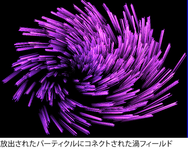

フィールドは、流体、ソフト ボディ、nParticle、nCloth などのダイナミック オブジェクトのモーションをアニメートするために使用するフォースです。たとえば、渦フィールドを放出された nParticle に接続して、渦巻状のモーションを作成することができます。

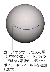

フィールドは、パーティクル オブジェクトの一部のパーティクルだけでなく、すべてに追加することができます。カーブ オンサーフェスの場合、カーブ全体または(特定の CV ではなく)特定のエディット ポイントにフィールドを追加することができます。エディット ポイントを使用している場合、最良の結果を得るためには最後のエディット ポイントにのみフィールドを追加します。

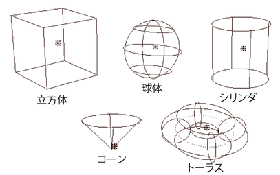

ボリュームを選択すると、パーティクルまたはリジッド ボディが Maya の何らかのフィールドの影響を受ける空間内の領域を定義できます。使用できるボリュームのシェイプは、立方体、球、円柱、円錐、およびトーラスです。
たとえば、乱気流フィールドを作成してそのボリュームのシェイプを立方体に設定した場合、その立方体の領域内のパーティクルまたはリジッド ボディだけが乱気流の影響を受けます。ボリューム フィールドは、ボリューム軸フィールドを含む Maya のすべてのフィールドと連動します。詳細については、ボリューム軸フィールドを使用するを参照してください。
