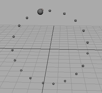

次のエクスプレッションを使用して、Planet という NURBS 球を XY 平面上の円周軌道に沿って動かすと仮定します。
Planet.tx = sin(time); Planet.ty = cos(time);
Planet の軌道は、ワールド座標の原点を中心とし、半径の大きさは 1 単位です。
次の手順で、distance というカスタム アトリビュートを作成し、時間の経過に伴って Planet の軌道の半径を大きくします。
図の小さいボールの連なりは、Planet の円形軌道を表しています。これらのボールは Planet の動きを単に視覚的に分かりやすく表現したもので、アニメーションまたはエクスプレッションの一部ではありません。

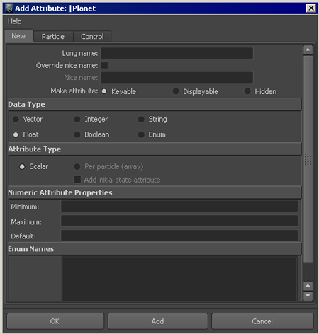

カスタム アトリビュートを追加して軌道を変更するには
最小(Minimum)と最大(Maximum)は、アトリビュート エディタ(Attribute Editor)またはチャネル ボックス(Channel Box)に入力できるアトリビュート値の最大値と最小値を設定します。
既定は、アトリビュートの既定値を設定します。
エクスプレッションは、最小(Minimum)と最大(Maximum)の値によって制限されるわけではありません。エクスプレッションで指定する値が、アトリビュートに代入されます。
エクスプレッションでは、アトリビュート エディタ(Attribute Editor)またはチャネル ボックス(Channel Box)に入力された値あるいは既定(Default)値を読み取ることができます。

Planet に距離アトリビュートを追加した場合、その既定値を 4 と指定したため、アニメーションを再生すると、Planet はワールド座標の原点から 4 グリッド単位の半径の円形軌道を描きます。

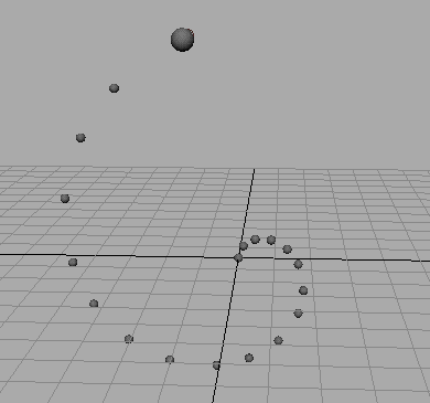

エクスプレッションを使用して、時間の経過に伴って距離アトリビュートの値を変化させることができます。
distance = time; Planet.tx = distance * sin(time); Planet.ty = distance * cos(time);
距離に時間(time)の値を代入することにより、アニメーションの再生時間が増加するのに伴い、Planet の円形軌道の半径が増加します。アニメーションを再生すると、Planet は一定の割合で外側へ広がるらせん状の軌道を描きます。
エクスプレッションを使用して距離アトリビュートを制御する代わりに、時間の経過に伴って距離アトリビュートの値にキーフレームを設定することもできます。
たとえば、距離アトリビュートに対し、フレーム 1 に 1、フレーム 200 に 10 というキーフレーム値を設定すると、1~200 フレームまで再生する間に、Planet は一定の割合で外側に広がるらせん状の軌道を描きます。アニメーション時間の経過に伴い、Planet の距離アトリビュートの値がリニア補間され、1 から 10 まで増加します。
