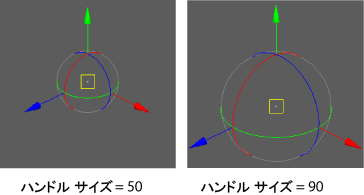

ハンドルのサイズを指定します。設定範囲は 4 ~ 100 です。
