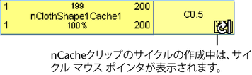

nCache クリップをサイクルさせて、キャッシュ クリップに含まれるシミュレーションを繰り返すことができます。サイクルはキャッシュ クリップの前後に作成できます。全体、または部分的なサイクルが可能です。
オリジナル nCache クリップの終点、つまり最初のサイクルの始点には、小さな縦線が表示されます。nCache クリップの各サイクル シーケンスの終点には、小さなサイクル マーカーが表示されます。
サイクルは「C」で示され、オリジナル キャッシュ クリップよりも明るい青色で表示されます。

    • を押しながらドラッグして、キャッシュ クリップの前または後にサイクルを作成します。
    • チャネル ボックス(Channel Box)前にサイクル(Pre Cycle)チャネル値を設定した場合には nCache クリップの前にサイクルが作成され、後にサイクル(Post Cycle)チャネル値を設定した場合には nCache クリップの後にサイクルが作成されます。
