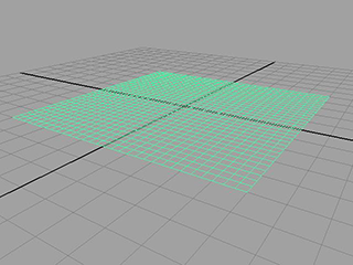

  1. 作成(Create) > ポリゴン プリミティブ(Polygon Primitives) > プレーン(Plane) > を選択します。
  2. ポリゴン プレーン オプション(Polygon Plane Options)ウィンドウで、編集 > 設定のリセット(Edit > Reset Settings)を選択します。
  3. プレーン(Plane)オプションを次のように設定します。
    • 幅(Width): 10
    • 高さ(Height): 10
    • 幅の分割数(Width divisions): 30
    • 高さの分割数(Height divisions): 30
  4. 作成(Create)をクリックします。
    Mayaによって、原点を中心としたプレーンが作成されます。

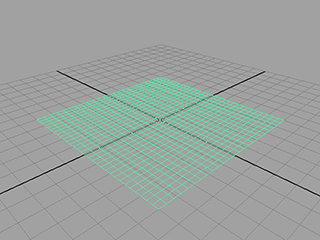

  5. ポリゴン(Polygons)メニュー セットで、メッシュの編集 > デタッチ(Edit Mesh > Detach)を選択します。
    プレーンが分離され、それぞれのフェースが新しいプレーンになります。

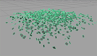

  7. シミュレーションを再生します。
シミュレーションはよりリアルに再生されますが、スピードも非常に遅くなります。

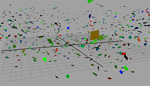

  6. シェーディング/テクスチャ マッピング済みモード(ホットキー: 6)に変更します。
  7. シミュレーションを再生します。

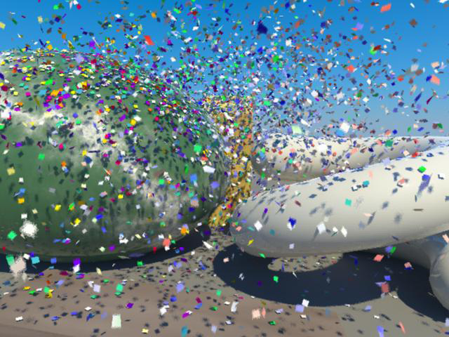

これで、紙吹雪が本物と同じようにきらめき、落下するようになります。エフェクトのベース シミュレーションが完成したので、さらにいくつかの手順を実行し、シミュレーションを改善することができます。

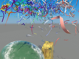

nCloth による飾りリボン
この手順によって、飾りリボンを生成することもできます。
飾りリボンを作成するには

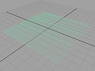

  2. 作成(Create) > ポリゴン プリミティブ(Polygon Primitives) > プレーン(Plane) > を選択します。
    ポリゴン プレーン オプション(Polygon Plane Options)ウィンドウが表示されます。
  3. 編集 > 設定のリセット(Edit > Reset Settings)を選択します。
  4. プレーン(Plane)オプションを次のように設定します。
    • 幅(Width): 10
    • 高さ(Height): 10
  5. 作成(Create)をクリックします。
  6. ポリゴン(Polygons)メニュー セットで、メッシュの編集 > デタッチ(Edit Mesh > Detach)を選択します。
    プレーンが分離され、それぞれのフェースが 1 枚の紙吹雪になります。
  7. プレーンを選択し、 > メッシュの編集 > 分割の追加(Edit Mesh > Add Divisions)を選択します。
    Maya により、若干の分割がプレーンに追加されます。これらを使用して、飾りリボンが跳ねたり曲がったりするようにすることができます。
  8. アトリビュート エディタ(Attribute Editor)で、polySubdFace1 タブを選択します。
  9. 次のアトリビュートを設定します。
    • サブディビジョン方法(Subdivision Method):リニア(Linear)
    • Divisions UV: 1, 8
  10. FX メニュー セットで、nCloth > nCloth の作成(Create nCloth)を選択します。
  11. アトリビュート エディタ(Attribute Editor)で、nCloth の名前を「Streamers」に変更し、nCloth のアトリビュート値を次のように調整します。
    • 自己衝突(Self Collide):オフ(Off)
    • 質量(Mass): 0.2
    • 接線のドラッグ(Tangential Drag): 0.5
    • 伸長の抵抗(Stretch Resistance): 2
    • 圧縮の抵抗(Compression Resistance): 2
    • ベンドの抵抗(Bend Resistance): 0
この時点で、紙吹雪とまったく同様に、乱気流、カラー、地表プレーンを追加できます。
