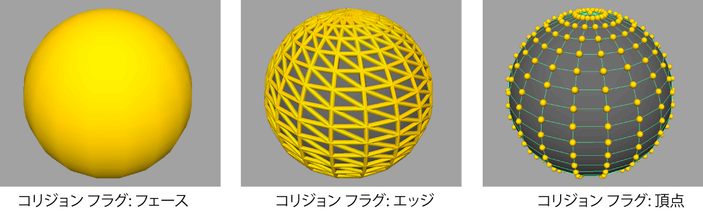

衝突に関与する、現在選択されている nCloth オブジェクトのコンポーネントを指定します。
現在選択されている nCloth オブジェクトの頂点が衝突します。衝突は各 nCloth 頂点を囲む衝突球にて発生します。
現在選択されている nCloth オブジェクトのエッジが衝突します。衝突は各 nCloth エッジを囲む衝突円柱にて発生します。
現在選択されている nCloth オブジェクトのフェースが衝突します。衝突は nCloth のフェースからオフセットされた衝突サーフェスにて発生します。nCloth の厚み(Thickness)の値が 0.0 より大きい場合は、フェース衝突は頂点、エッジ、フェース衝突の合計であることに注意してください。これによって、衝突サーフェスの境界が拡張されて丸められます。

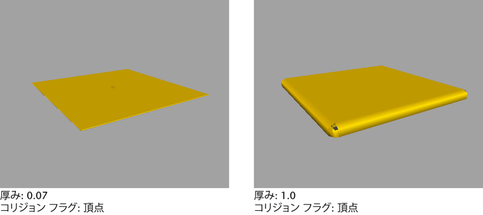

現在選択されている nCloth オブジェクトの衝突ボリュームの半径や深度を指定します。nCloth衝突ボリュームは、nCloth の頂点、エッジ、フェースからオ フセットされたレンダリング不可能なサーフェスであり、Maya Nucleus ソルバが自己衝突やパッシブ オブジェクトとの衝突を計算するときに使用します。
衝突は nCloth オブジェクトのサーフェス上ではなく、nCloth の衝突ボリュームで発生します。nCloth が使用する衝突ボリュームは、頂点衝突の衝突球、エッジ衝突の衝突円柱、フェース衝突の衝突プレーンです。nCloth 上の各衝突ボリュームは、厚みマップ(Thickness Map)にオーバーライドされない限り、同じ半径と深度を持ちます。
厚み(Thickness)は、nCloth の外観の厚さも定義します。
たとえば値を 0.0 にしてシルクなどの薄い nCloth を、1.0 の値にしてフェルトなどの厚い nCloth を作成できます。

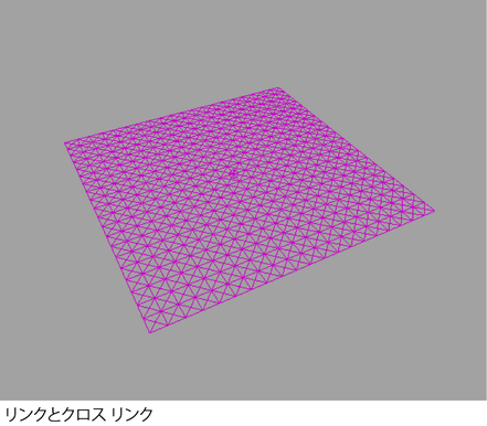

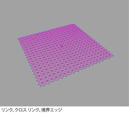

nCloth の伸長のリンクがシーン ビューに表示されます。
シーン ビューで、nCloth のベンドの計算に使用される nCloth のベンドのリンクがハイライトされます。
シーン ビューで、伸長リンクのソート(Sort Stretch Links)をオンにすると最初に計算される nCloth 頂点がハイライトされます。通常は大きな頂点が先に計算されます。
