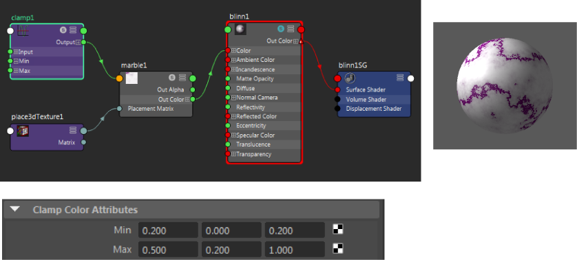

クランプ(Clamp)ユーティリティを使用してカラーをクランプするには
最小(Min)アトリビュート値および最大(Max)アトリビュート値により、表示される赤(Red)、緑(Green)、青(Blue)のそれぞれのカラー値が決定されます。
次の例では、クランプ(Clamp)ノードが大理石(Marble)テクスチャの木目のカラー(Vein Color)に接続されています。最小(Min)と最大(Max)の R と B が G よりも大きい値に設定されているため、大理石(Marble)テクスチャの石目は赤と青が強く表示されます。
