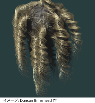

ヘア システムの束のカール(Clump Curl)アトリビュートまたはディスプレイスメント(Displacements)セクションのカール(Curl)アトリビュートを使うと、ウェーブやカールしたヘアを簡単に作成できます。CV とほぼ同数のシミュレーションを行う必要が無いため、通常は開始(Start)とレスト(Rest)位置カーブのシェイプを直接操作するより推奨されます(さらに、強くカールさせたレスト(Rest)カーブはアニメーションを不安定にすることがあります)。
当然ながら、シミュレーションには CV 数の少ないカーブを使用し、シミュレーション結果のほうに詳細な成型を適用する方が、ヘア システムのサブセグメント(Sub Segments)が増えて微細で美しいイメージが得られます。しかし、ヘアの大掛かりな成型には多くの場合、開始(Start)カーブとレスト(Rest)カーブの位置の編集が必要となります。束のカール(Clump Curl)は、ヘアの束の中心軸からみてどの位のヘアの束をカールさせるか決定します。非常に細かいカールの場合、グラフの範囲内外の値を入力しなければならないことがあります。必要に応じてサブセグメント(Sub Segments)の値も大きくしてください。このグラフではヘアの束に沿ったカールの比率を決め、値 0.5 でカールはゼロとなります。必要なら、束の途中でカールの方向を逆転することもできます。ディスプレイスメントのカール(Curl)は、それぞれの束ではなく、ヘアの中心を基準とします。カールのディスプレイスメント量はヘアの幅(Hair Width)に比例するので、ヘアの幅(Hair Width)を変えた場合にはカール(Curl)のディスプレイスメント量も変えた方がいい場合があります。

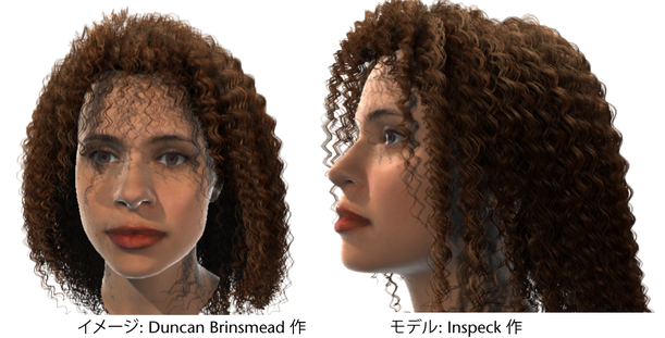

縮れ毛を作成するには、カール(Curl)ディスプレイスメントに、大きな値を設定したカールの頻度(Curl Frequency)とサブ セグメント(Sub Segment)数を組み合わせて使用します。サブセグメント(Sub Segments)を大きくするとリフレッシュが遅くなることがあるので、再生スピードを上げたい場合は、ヘア システムの表示精度(Display Quality)を下げてください。束に含まれるヘアにはすべて同じカールが適用されます。束の幅が小さく、カールのディスプレイスメント量が大きいと、らせん状のスタイルが作られます。「アフロ」のようなカールや部分的にアイロン パーマをかけた縮れ髪を作るには、通常よりカールを小さくしたほうがいいかもしれません。ノイズ(Noise)ディスプレイスメントはカールと異なり、束が含む各ヘアに別々のディスプレイスメントを当てられます。2、3 など、スライダーの範囲を外れた値をノイズ(Noise)に入力してみましょう。また、周波数を大きくした場合の効果を確認するには、サブセグメント(Sub Segments)を大きくする必要があります。
