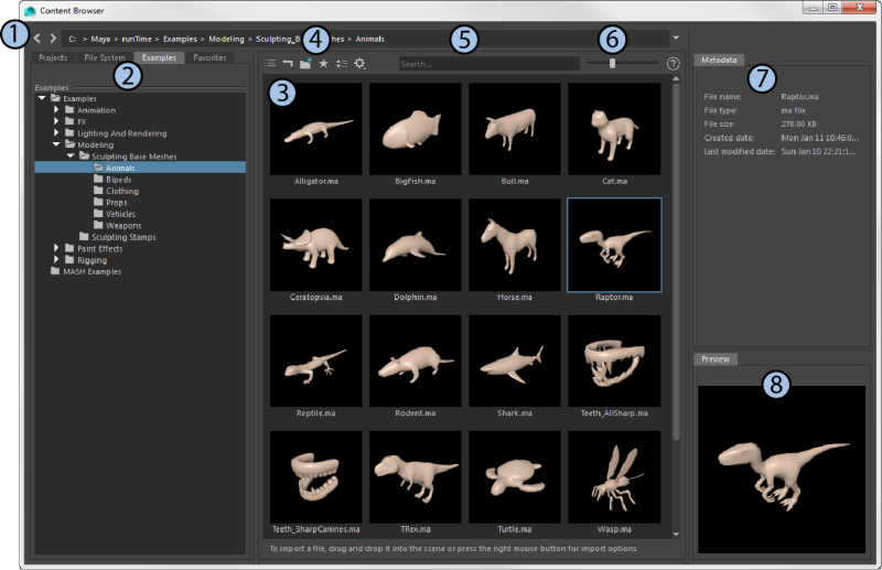

コンテンツ ブラウザ内の要素
実行できること
1: パス バー
検索するファイルの絶対パスを選択または入力します。「コンテンツ ブラウザからファイルを検索して読み込む」を参照してください。
2: 参照パネル
参照パネルの上部にある 4 つのタブをクリックしてコンテンツを検索し、フォルダ構造を展開して、コンテンツ パネルにコンテンツを表示するフォルダを選択します。「コンテンツ ブラウザからファイルを検索して読み込む」を参照してください。
お気に入り(Favorites)タブに追加する方法と、独自のフォルダを作成する方法については、「コンテンツ ブラウザをカスタマイズする」を参照してください。
3: コンテンツ パネル
選択したフォルダ内のファイルを表示します。詳細については、「コンテンツ ブラウザからファイルを検索して読み込む」を参照してください。
コンテンツを管理するには、このパネルの上にあるアイコン(4)をクリックします。
4: アイコン
これらのアイコンを使用してコンテンツ パネルでファイルを管理します。
コンテンツ パネルにファイルをその名前と情報とともにリスト表示します。このアイコンを に切り替えると、ファイルがサムネイルで表示されます。サムネイルのサイズを変更するには、コンテンツ パネルの上のサイズ スライダをドラッグします。
1 つ上のレベルのディレクトリに移動します。
現在の場所に新しいフォルダを作成します。
選択したファイルをお気に入りリストに追加します。「コンテンツ ブラウザをカスタマイズする」を参照してください。
これらの標準オプションを使用してコンテンツ パネル内のファイルを並べ替えます。
コンテンツ ブラウザ(Content Browser)の各パネルの表示/非表示を切り替えます。オプションを切り替える間は、メニューは開いたままになります。閉じるにはアイコンを再度クリックします。
5: 検索フィールド
現在コンテンツ パネルに表示されているファイルを検索します。「コンテンツ ブラウザからファイルを検索して読み込む」を参照してください。
6: サイズ スライダ
サムネイル(Thumbnail)ビューがオンになっている場合に、スライダをドラッグして、コンテンツ パネル内のファイル サムネイルのサイズを変更します。
7: メタデータ
メタデータ情報を表示するファイルを選択します。
8: プレビュー イメージ
コンテンツをプレビューするファイルを選択します。これは、サムネイル(Thumbnail)ではなくリスト(List)ビューがオンになっている場合、またはサムネイルが非常に小さい場合にとりわけ便利です。
プレビューで現在サポートされているファイル形式には、.ma、.mel、.png、.tif、.jpg、.bmp、.icon、.iff、.dds、.psd が含まれます。
