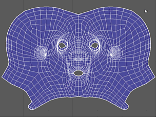

UV ピンチ ツール(Pinch UV Tool)は UV をツール カーソルのセンターに向かって引き寄せ、テクスチャがモデル上で占める空間を少なくします。[Ctrl]を押して UV をカーソルのセンターから離れるように押し出すと、逆の効果が得られます。
