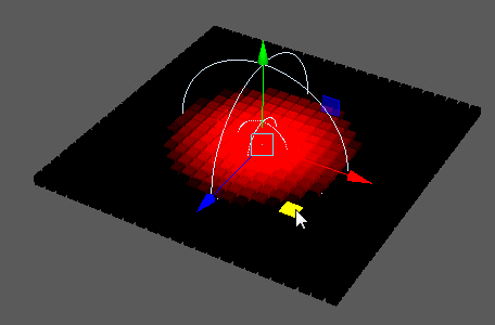

そのシェイプの入力オブジェクトを使用して、減衰ボリュームを作成してコントロールします。
注: ウェイター(Waiter)のノードを追加(Add Node)フィールドを使用した手動作成には、減衰ノードは使用できません。代わりに、アトリビュート エディタ(Attribute Editor)で該当するノードの減衰オブジェクト(Falloff Object)セクションを使用して作成できます。

減衰ノード(Falloff Node)
減衰の反転(Invert Falloff)
- 減衰領域の影響を受ける領域を反転します。
シェイプ(Shape)
- 減衰領域のシェイプを設定します。次のオプションがあります。
- 球(Sphere): 球の中心からエッジへのグラデーション。
- 立方体(Cube): 立方体の中心からエッジへのグラデーション。
- NURBS カーブ(NURBS curve): カーブに沿ったグラデーション。
- パーティクル(Particles): ダイナミック パーティクルの位置によって定義されたグラデーション。
- メッシュ(Mesh): カスタム メッシュ シェイプに沿ったグラデーション。
