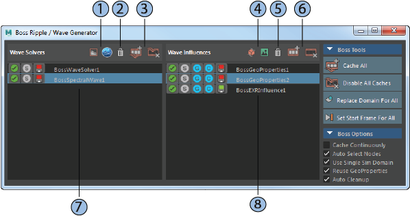

BOSS エディタ(BOSS Editor)の概要
BOSS > BOSS エディタ(BOSS > BOSS Editor)を選択し、BOSS 波紋/波ジェネレータ(BOSS Ripple / Wave Generator)ウィンドウを開きます。
  1. ソルバを追加します(波またはスペクトル)。
  2. 選択したソルバを削除します。
  3. 選択したソルバのキャッシュを作成または削除します。
  4. 選択したソルバにインフルエンスを追加します(ジオメトリまたは EXR イメージ)
  5. 選択したインフルエンスを削除します。
  6. 選択したインフルエンスのキャッシュを作成または削除します。
  7. ソルバを選択して右側にそのインフルエンスを表示する、またはそのアトリビュートを編集します。アイコンを使用して、そのキャッシュをミュート、ソロ化、またはアクティブ化します。
  8. インフルエンスを選択して、そのアトリビュートを編集します。アイコンを使用してミュート、ソロ化する、ジェネレータとして使用する、コライダとして使用する、もしくはそのキャッシュをアクティブ化します。
