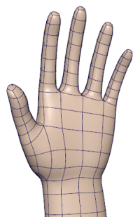

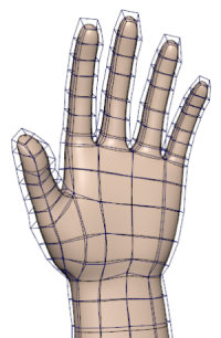

標準ジオメトリ ポリゴン オブジェクトの場合、粗いケージとスムーズ プレビューが表示されます。 |
[2]を押します。 ポリゴン オブジェクトの場合、スムーズ メッシュ プレビュー(Smooth Mesh Preview)とケージ + スムーズ メッシュ(Cage + Smooth Mesh)アトリビュートが選択されます。 |
滑らかなジオメトリ |
[3]を押します。 ポリゴン オブジェクトの場合、スムーズ メッシュ プレビュー(Smooth Mesh Preview)とスムーズ メッシュ(Smooth Mesh)アトリビュートが選択されます。 |
