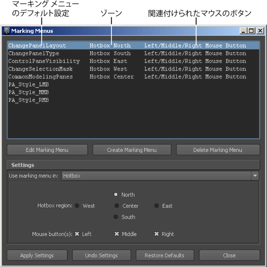

マーキング メニュー(Marking Menu)エディタを開くには、ウィンドウ > 設定/プリファレンス > マーキング メニュー エディタ(Windows > Settings/Preferences > Marking Menu Editor)を選択します。
使用可能なマーキング メニューを編集するには、このエディタを使用します。一旦マーキング メニューを定義したら、それをホットキーに割り当てるか、使用する前にホットボックスに追加する必要があります。
このダイアログ ボックスでは、メニュー名の設定とマーキング メニューのテストを行うことができます。マーキング メニュー内の項目を編集するには、マーキング メニュー アイコンを右クリックしてメニュー項目の編集(Edit Menu Item)を選択します。
マーキング メニュー項目を編集するときに、このエディタが表示されます。

マーキング メニューをホットボックスとリンクして使用するか、またはホットキーとリンクして使用するかを指定します。
マーキング メニューの使用(Use Marking Menu in)オプションでホットボックスを選択した場合は、マーキング メニューを表示させるホットボックス(Hotbox)のゾーンを北(North)、南(South)、東(East)、西(West)、センター(Center)の中から選択します。
マーキング メニューを表示させるのに使用するマウス ボタンを左(Left)、中(Middle)、右(Right)の中から選択します。選択するボタンの数は自由です。
マーキング メニューをホットキーに割り当てるには、ホットキー エディタ(Hotkey Editor)でホットキーを設定します。ホットキー エディタ(Hotkey Editor)を開くには、ウィンドウ > 設定/プリファレンス > ホットキー エディタ(Windows > Settings/Preferences > Hotkey Editor)を選択します。
