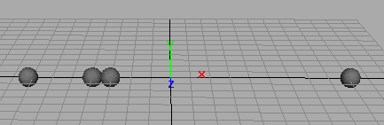

フレーム番号が 1 の場合に、rand() 関数を使用して、シーン内のランダムな移動 X (Translate X)の位置に複数のビー玉(marble)を配置する場合を考えます。
if (frame == 1)
marble1.tx = rand(-10,10);
marble2.tx = rand(-10,10);
marble3.tx = rand(-10,10);
marble4.tx = rand(-10,10);
rand (-10, 10)関数を実行するたびに、-10 ~10 の範囲の乱数が返されます。アニメーションをフレーム 1 に巻き戻すと、これらの乱数が marble の移動 X (Translate X)アトリビュートに代入されます。
| アトリビュート | 値 |
| marble1.tx | 2.922 |
| marble2.tx | 5.963 |
| marble3.tx | -4.819 |
| marble4.tx | 7.186 |

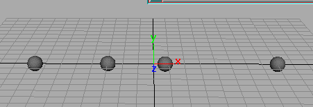

次回、アニメーションをフレーム 1 に巻き戻すと、個々の marble の移動 X (Translate X)アトリビュートに異なる乱数値が代入されます。たとえば、次のような値が代入されます。
| アトリビュート | 値 |
| marble1.tx | -3.972 |
| marble2.tx | 9.108 |
| marble3.tx | -7.244 |
| marble4.tx | -3.065 |

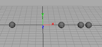

アニメーションを初めて巻き戻す場合、たとえば次のような値が marble の移動 X (Translate X)アトリビュートに代入されます。
| アトリビュート | 値 |
| marble1.tx | 8.020 |
| marble2.tx | -2.973 |
| marble3.tx | -7.709 |
| marble4.tx | 0.741 |
アニメーションを 2 回目以降に巻き戻した場合も、上と同じ値が marble の移動 X (Translate X)アトリビュートに代入されます。したがって marble は動きません。
