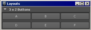

レイアウトは、他の UI 要素を入れたり配置したりするための UI 要素で、ELF ウィンドウでのフォーマットの制御に使用される主要な手段です。特定の方法でコンテンツを配置するために、さまざまな専用レイアウトが用意されています。たとえば、列のレイアウトでは、一覧表のようにコンテンツが 1 列に縦方向へ配置されますが、行のレイアウトでは 1 列に横方向へ配置されます。他の配置スキームには、別のレイアウトがあります。レイアウトに別のレイアウトを入れて、さまざまなレイアウトを構築することができます。レイアウトを作成するコマンドは、gridLayout のように、すべて末尾が Layout になります。
