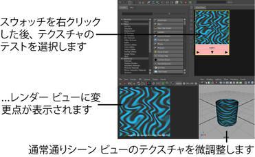

ネイティブの Maya レンダリング ノード上のテクスチャをテストするには
サンプル イメージは、レンダー ビュー(Render View)でレンダーします。
ネイティブの Maya レンダー ノード上の一定範囲のイメージをテストするには
レンダーされた範囲のイメージは自動的にロードされ、FCheck で再生されます。
