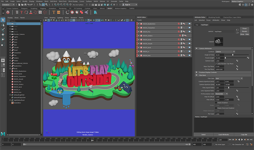

モーション グラフィックス(Motion Graphics)ワークスペース
モーション グラフィックス(Motion Graphics)ワークスペースには、モーション グラフィックスを作成および編集する場合に最も関連性の高いツールにすばやくアクセスするためのインタフェースが配置されています。詳細は、ワークスペースを参照してください。
モーション グラフィックス(Motion Graphics)ワークスペースに切り替えるには、ウィンドウ > ワークスペース > モーション グラフィックス(Windows > Workspaces > Motion Graphics)に移動するか、インタフェースの右上隅にあるワークスペース(Workspace)ドロップダウンでモーション グラフィックス(Motion Graphics)を選択します。
